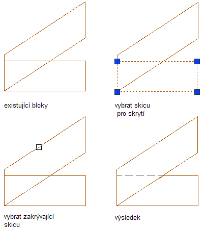

Tento postup se používá k zakrytí („schování“) části skici na rozdíl od jiných částí skici. Tato funkce je užitečná hlavně v případech, kdy chcete naznačit, že jedna entita pokračuje za nebo poblíž jiné entity, kterou chcete zobrazit v popředí. Zakrytá část skici se umístí na hladinu specifikovanou klíčem hladiny SKRYTÁ (HIDDEN). Jakmile vyvoláte povel Zakrýt, můžete také specifikovat dva rohy obdélníku, který se použije.
. Zakrytá oblast je ohraničena čárkovanou čarou. Můžete ji vybrat (nebo segmenty, které tvoří její komponenty) nezávisle na skice, jíž byla před zakrytím součástí.
Zakrývající skica s blokem
