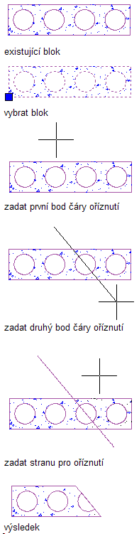

Tento postup se používá k oříznutí šrafování, čar, křivek, oblouků, kružnic, polygonů AEC, vysunutí objemových prvků, prostorů nebo jakéhokoliv obsahu založeného na blocích (včetně komponent detailů) vytvořených z těchto typů skic nebo objektů.
. Hledat Jakmile je zvolen druhý bod, barva čáry oříznutí se změní, stejně tak jako barva celé skici (s výjimkou šrafování) na té straně čáry oříznutí, na které je umístěn kurzor.
Veškeré skici na vybrané straně od čáry oříznutí se odstraní a hranice libovolné uzavřené křivky na druhé straně se překreslí podél čáry oříznutí.
Oříznutí bloku
