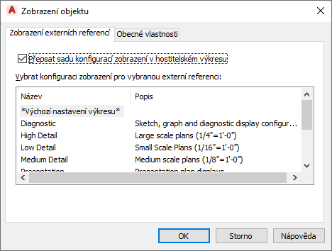

- Vyberte externě odkazovaný výkres, který chcete změnit, klikněte pravým tlačítkem a klikněte na položku Upravit zobrazení objektu.
- Klikněte na kartu Zobrazení externí reference.
Jestliže není na kartě dostupné nastavení, nemůžete změnit konfiguraci zobrazení používaného pro překrytí externí reference.
- V hostitelském výkresu vyberte položku Přepsat sadu konfigurace zobrazení.
- Vyberte konfiguraci zobrazení, kterou chcete použít.
Vybrání konfigurace zobrazení z těch co jsou v externě odkazovaném výkresu
Seznamy konfigurací zobrazení jsou ty, které jsou v externě odkazovaném výkresu. Jestliže chcete použít výchozí konfiguraci zobrazení zadané v hostitelském výkresu, vyberte položku Výchozí výkres.
- Klikněte na tlačítko OK.
