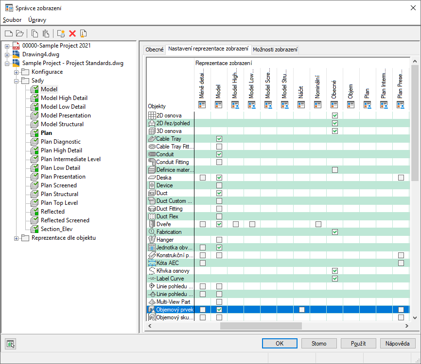

Použijte tento postup pro přidání nebo odebrání reprezentace zobrazení v sadě zobrazení. Změny provedené v sadě zobrazení ovlivní každou konfiguraci zobrazení, která používá sadu zobrazení.
Mějte na paměti následující body, jestliže přidáváte nebo odstraňujete reprezentace zobrazení v sadě zobrazení:
Upravování sady zobrazení
| Chcete-li... | Pak… |
| přidat do sady zobrazení reprezentaci zobrazení pro objekt | pokud chcete najít objekt musíte rolovat skrz seznam. Vyberte, kterou reprezentaci chcete použít. Jestliže se pod položkou reprezentace zobrazení neobjeví zaškrtávací políčko, objekt nemá reprezentaci zobrazení. |
| v sadě zobrazení odstraňte z objektu reprezentaci zobrazení | rolujte skrz seznam a najděte objekt. Zrušte reprezentaci zobrazení, kterou chcete odstranit. |
| v sadě zobrazení pro všechny objekty použijte stejnou reprezentaci zobrazení | pravým tlačítkem klikněte na název reprezentace zobrazení a klikněte na položku Vybrat vše. Ujistěte se, že jste v této sadě zobrazení zrušili všechny reprezentace zobrazení objektů. |
| odstranit objekt ze sady zobrazení | rolujte skrz seznam a najděte objekt. Klikněte pravým tlačítkem na název objektu a klikněte na položku Zrušit vše. |
| v sadě zobrazení přidat všechny reprezentace zobrazení ke všem objektům | klikněte pravým tlačítkem v Oblasti záhlaví objektů a klikněte na položku Vybrat všechny reprezentace zobrazení. |
| v sadě zobrazení zrušte ze všech objektů všechny reprezentace zobrazení | klikněte pravým tlačítkem do položky Oblast záhlaví objektů a klikněte na položku Zrušit všechny reprezentace zobrazení. |
