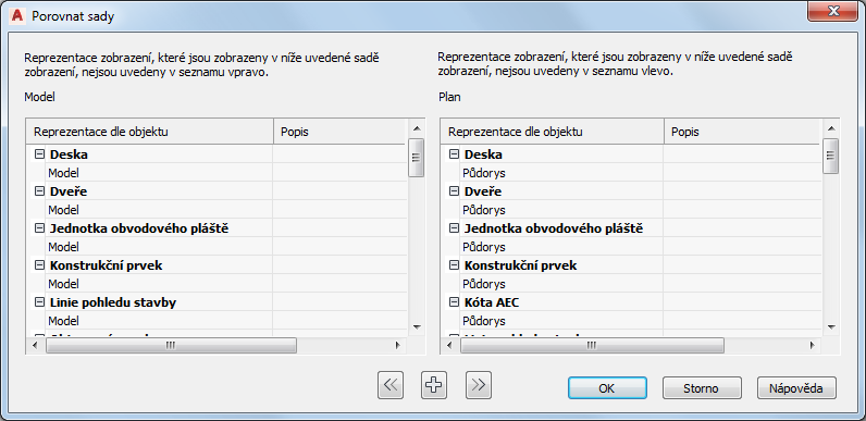

Použijte tento postup k prohlížení rozdílů v přiřazeních reprezentací zobrazení mezi dvěma sadami zobrazení.
Dialogové okno Porovnat sady zobrazí dva seznamy. Každý seznam obsahuje reprezentace zobrazení, které jsou přiřazeny do určité sady zobrazení, ale nejsou přiřazeny do sady zobrazení v sousedním sloupci.
Porovnání sad zobrazení pro prohlížení různých přiřazení reprezentace zobrazení
Můžete použít dialogové okno Porovnat sady pro přiřazení jedné nebo více reprezentací k sadě zobrazení.
Chcete-li... | Pak… |
přiřadit reprezentaci zobrazení na levé straně do sady zobrazení na pravé straně | pod položkou sada zobrazení na levé straně, vyberte název reprezentace zobrazení a klikněte na tlačítko ![]() |
přiřadit reprezentaci zobrazení na pravé straně do sady zobrazení na levé straně | pod položkou sada zobrazení na pravé straně vyberte název reprezentace zobrazení a klikněte na tlačítko ![]() |
přiřadit všechny reprezentace zobrazení do jiné sady zobrazení, tak aby oboje sady měly stejné přiřazení | Klikněte na tlačítko ![]() |
