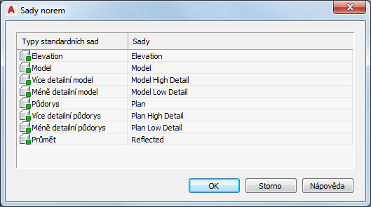

Použijte tento postup ke změně sad zobrazení definované jako výchozí sady zobrazení.
. Ve sloupci Typy standardních sad jsou vypsány výchozí sady zobrazení pro výkres. Položka Sady sloupců vypíše sadu zobrazení určenou pro každou výchozí sadu zobrazení.
Určení sady zobrazení pro typ sady standardu Modelu
