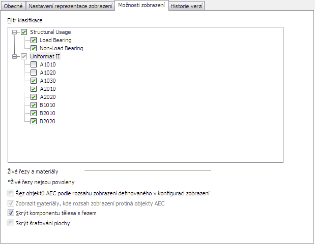

  4. Klikněte na kartu Volby zobrazení.
    Klasifikační filtr vypíše všechny klasifikace v aktuálním výkresu. Ve výchozím nastavení jsou vybrány všechny klasifikace.
    Poznámka: Klasifikace obsahující pouze objekty aplikace AutoCAD nejsou uvedeny.
  5. Chcete-li skrýt objekty zadané klasifikace, zrušte zaškrtnutí políčka v části Filtr klasifikace.
    Pokud chcete například skrýt všechny dveře a stěny klasifikované jako A1010 a A1020, zrušte zaškrtnutí políček A1010 a A1020 v části Uniformat II.
