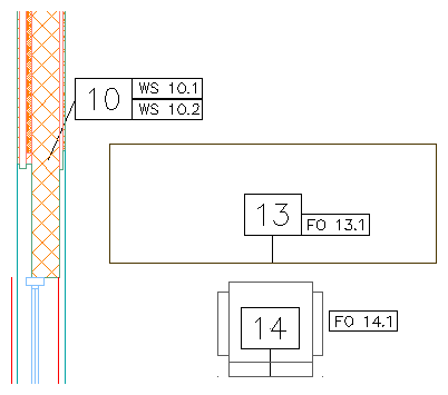

Při výpočtu veličin místností přiřadí modul Roombook každému počítanému materiálu jednotlivých objektů jedinečný identifikátor s názvem ID konečné úpravy.
Identifikátory konečné úpravy jsou v těchto případech potřebné, protože jejich generování může příznivě ovlivnit výkon a vizuální přehlednost výkresu. Doporučujeme použít tuto možnost pouze v případě potřeby. Každý vypočítaný materiál obdrží jedinečný identifikátor konečné úpravy, který nelze ručně měnit.
ID konečné úpravy se zobrazují jako menší identifikátory vedle nadřazeného ID veličiny. Pro zobrazení všech parametrů tohoto materiálu vyberte ID konečné úpravy na paletě Vlastnosti.
ID konečné úpravy jsou vytvořena v pohledech půdorysu i v 3D modelových pohledech. Toto je nutné pro export do pohledů DWF – 2D a 3D. Identifikátory konečné úpravy obsahují všechny informace patřící k modulu Roombook, které jsou třeba pro následné úpravy exportovaného souboru DWF v aplikaci Autodesk Quantity Takeoff. Po výběru ID se všechny informace zobrazí v paletě Vlastnosti.
