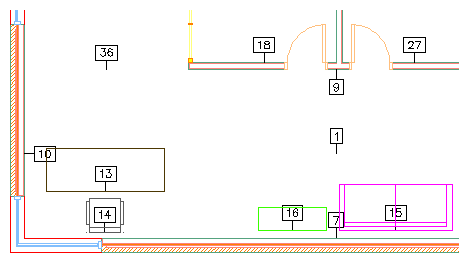

Při výpočtu veličin místností přiřadí modul Roombook jedinečný identifikátor každému vypočítanému objektu. Tento identifikátor se nazývá ID veličiny. Tyto identifikátory jsou vytvořeny při výpočtu veličin místností.
Můžete určit, zda bude ID veličiny ve výkresu graficky zobrazeno. Nezávisle na tomto nastavení jsou ale tyto ID zobrazeny v dialozích a formulářích exportu. Každému vypočtenému materiálu je přiřazen jedinečný identifikátor veličiny, který nelze ručně měnit.
