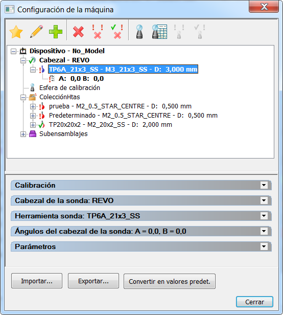

El cuadro de diálogo de Configuración de la máquina muestra la configuración y los detalles de calibración del dispositivo de medición para el que se ha configurado PowerInspect. Por ejemplo:

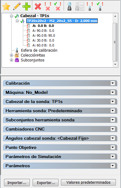

Utilice la barra de herramientas y las zonas ampliables del cuadro de diálogo para:

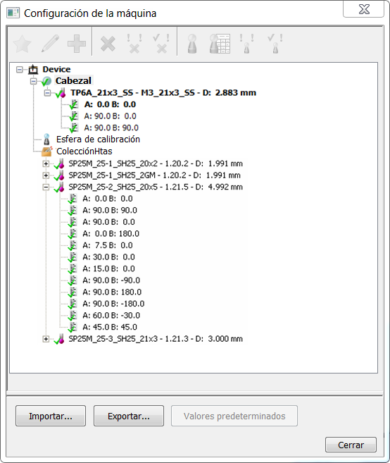

Administración de una MMC mediante la base de datos de la sonda I++
Cuando PowerInspect no está conectado al dispositivo de medición, el cuadro de diálogo no muestra ninguna información porque los detalles de este dispositivo se guardan en el servidor I++.
Cuando PowerInspect está conectado al dispositivo de medición, el cuadro de diálogo muestra los detalles configurados en el servidor I++ e indica el estado de calibración de las posiciones de la sonda mostrando un marcador (calibrado) o (sin calibrar) en cada elemento de la lista.
