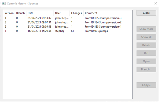

Pegar y convertir en modelo fusionado
La opción Pegar y convertir en modelo fusionado convertirá toda una base de datos o un grupo de modelo para utilizar el control de fusión de versión. Se crea una copia de los grupos de modelo, mientras que los grupos de modelo originales no se modifican. Todos los objetos versionados se convierten al modelo fusionado del control de versiones. Se copian y modifican las ejecuciones y otros objetos para utilizar los nuevos objetos.
Notas:
Con esta opción, los objetos de la versión bloqueada se convierten en objetos de versión fusionada de la siguiente manera:
Las bases de datos o los grupos de modelo de objetos versionados que ya están en estilo de fusión se copian sin modificaciones.
Se copian ejecuciones y otros objetos, y se actualizan sus referencias. Los objetos de semilla se copian pero no se convierten. Si las ejecuciones o las semillas hacen referencia a elementos que existen en diferentes grupos de modelo, esos elementos también se copiarán y se colocarán en copias de sus propios grupos de modelo.
