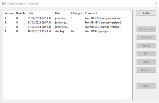

  6. Pour les réseaux et autres éléments soumis au contrôle des versions, sélectionnez l’une des deux options de sous-menu :
    • Seul (copier uniquement l’élément soumis au contrôle des versions sélectionné).
    • Avec des enfants (copie l’élément soumis au contrôle des versions sélectionné avec toutes ses versions et ses branches).
