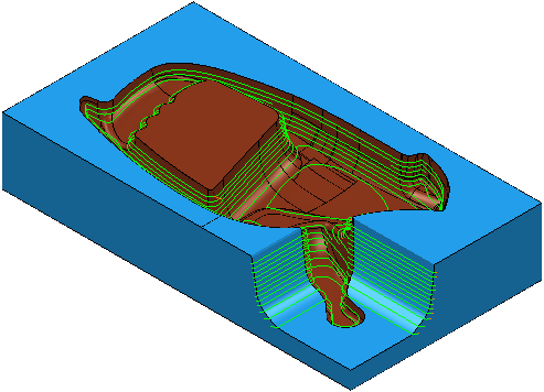

モデル削り残し輪郭 ストラテジーを使用して、大きな段差を削除します。領域切削ストラテジーは、大径工具で効果的に大量の素材を削除します。その後、削り残し領域切削ストラテジーは、小径工具を使用して、モデルの各中間 Z 高さでモデルの輪郭を加工します。これにより、大径工具では届かないポケットやコーナーなどの領域を加工します。これによって工具の負荷が軽減され、以降の仕上げ操作のためにより多くの一定の材料削除率を実現できます。

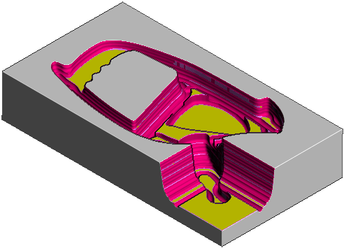

これは ViewMill シミュレーションを見るとよくわかります。
領域切削ツールパスを開始する場合
この領域切削ツールパスに基づくモデル削り残し輪郭領域切削ツールパスでは、次のようになります。
