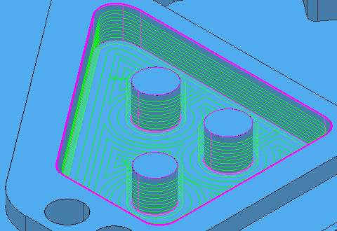

フィーチャー仕上げ加工 ストラテジーは、ポケットフィーチャー、および、ボスフィーチャーの平坦部の仕上げ加工、または、セミ仕上げ加工に使用されます。
