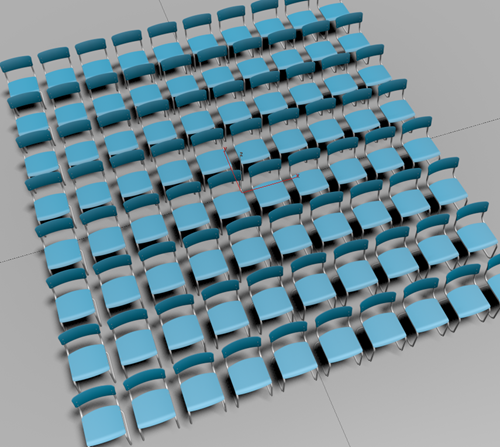

Erstellen eines realistischen Rasters
Mit der Methode Rasterverteilung können Sie ein Raster von Stühlen erstellen und dessen Abstände anpassen.
  1. Erstellen oder importieren Sie ein einzelnes Stuhlmodell.
  2. Wählen Sie den Stuhl aus.
  3. Wählen Sie in der Modifikatoren-Liste die Option Anordnung aus.
  4. Legen Sie im Rollout Verteilung die folgenden Optionen fest:
    • Verteilungsmethode: Raster
    • Layoutmethode: Relativer Versatz
    • Anzahl X: 10
    • Anzahl Y: 8
    • Versatz X: 1.2
    • Versatz Y: 1.5
    Mit diesen Parametern wird ein Raster von Stühlen der Größe 10 x 8, wobei zwischen den Stühlen (Versatz X) und den Reihen (Versatz Y) ein Abstand besteht. In diesem Arbeitsablauf ist das Festlegen der Parameter für den Versatz ein wichtiger Schritt beim Erstellen einer realistischen Anordnung. Ohne sie gäbe es weder Beinfreiheit noch Platz für die Ellbogen, wenn man nebeneinander sitzt.

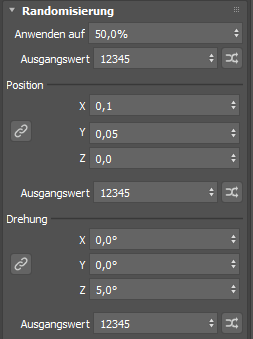

Mit dem Rollout "Variation"können Sie eine Randomisierung einführen, die einige der Stühle leicht verändert.
  1. Legen Sie im Rollout Variation Folgendes fest:
    • Anwenden auf: 50
    • Position X: 0.1
    • Position Y: 0.05
    • Drehung Z: 5.0

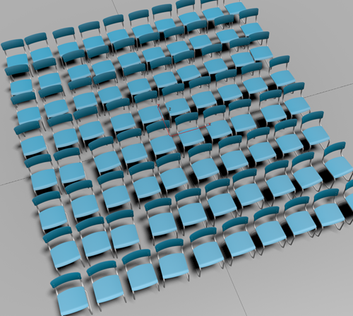

  2. Jetzt steht die Hälfte der Stühle leicht schief:

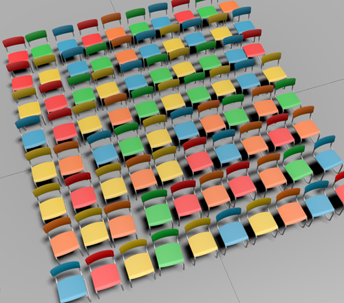

Farbe auf Ihr Stuhlset auftragen
  1. Legen Sie im Rollout „Material-ID“ Folgendes fest:
    • Von: 4
    • Bis: 8
    Nun werden fünf verschiedene Farben nach dem Zufallsprinzip auf die Stühle aufgetragen.
