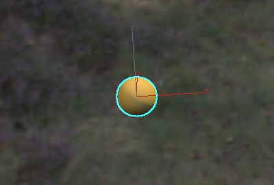

Kernsamen des Blütenkopfs erstellen
  1. Erstellen Sie eine Geosphäre.
  2. Legen Sie in der Modifikatorgruppe den Wert für Radius auf 2,0 fest.
  3. Wenden Sie ein PBR (Metall/Rau)-Material auf die Geosphäre an. Siehe So wenden Sie einen Modifikator auf ein Objekt an.
  4. Passen Sie die Farbe für Basis/Albedo an, sodass sie gelb/orange erscheint.
    Diese Geosphäre dient als Kernsamen im Blütenkopf des Gänseblümchens.

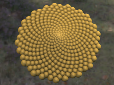

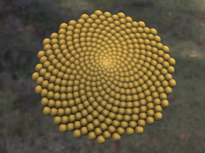

Blütenkopf ausfüllen
Mit der Verteilungsmethode Phyllotaxis kann das spiralförmige Muster im Blütenkopf erstellt werden.
  1. Wählen Sie in der Modifikatorgruppe die Option Anordnung aus der Modifikatoren-Liste aus.
  2. Legen Sie im Rollout „Verteilung“ Folgendes fest:
    • Verteilungsmethode: Phyllotaxis
    • Anzahl: 400
      Dieser Parameter legt die Anzahl Samen im Blütenkopf fest.
    • Endradius: 30
      Dieser Parameter macht den Blütenkopf kompakter.
    • Radiale Neigung: -5,0
      Dieser Parameter strafft den Abstand der Samen zum Mittelpunkt des Kopfs.
    • Axial: -10,0
      Dieser Parameter bestimmt die Mitte des Blütenkopfs:
  3. Legen Sie im Modifikator Anordnung unter dem Rollout „Transformieren“ Folgendes fest:
    • Skalierungsmethode: Progressiv
    • Verknüpfung skalieren (): Ein
    • X skalieren: 140,0 %
      Mit diesem Schritt wird die Skalierung der Klone schrittweise vom Mittelpunkt nach außen erhöht:

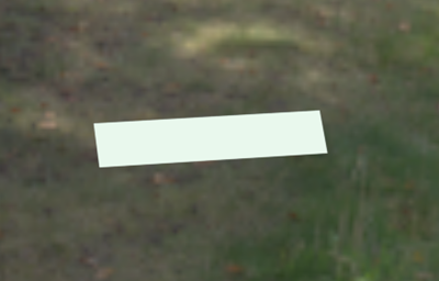

In diesem Beispiel wird eine Ebene verwendet, um ein Blumenblatt zu erstellen.
  1. Erstellen Sie eine Ebene.
  2. Passen Sie in der Modifikatorgruppe die Parameter der Ebene an:
    • Länge: 18,0
    • Breite: 90
    • Längensegmente: 2
    • Breitensegmente: 4
  3. Wenden Sie ein PBR (Metall/Rau)-Material auf die Ebene an. Siehe So wenden Sie einen Modifikator auf ein Objekt an.
  4. Passen Sie die Farbe von Basis/Albedo an, sodass sie cremefarben erscheint:

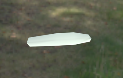

  5. Wenden Sie den Modifikator Poly bearbeiten auf die Ebene an.
  6. Stellen Sie sicher, dass der Modifikator Poly bearbeiten im Modifikatorstapel ausgewählt ist.
  7. Wählen Sie im Modifikatorstapel den Unterobjektmodus Scheitelpunkt aus:
  8. Passen Sie die Scheitelpunkte auf der Ebene an, bis Sie eine Form ähnlich einem Blütenblatt erstellt haben:

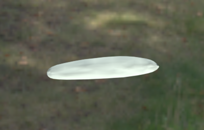

  9. Wenden Sie den Modifikator Netzglättung auf die Ebene an.
  10. Stellen Sie sicher, dass der Modifikator Netzglättung im Modifikatorstapel ausgewählt ist.
  11. Legen Sie in der Modifikatorgruppe den folgenden Parameter im Rollout Betrag der Unterteilung fest:
    • Wiederholungen: 2
      Mit diesem Schritt werden die Kanten des Blatts geglättet:

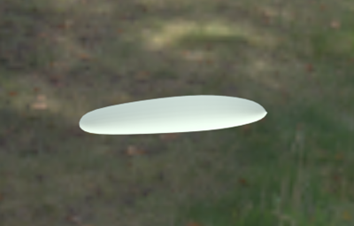

  12. Fügen Sie einen Modifikator vom Typ Rauschen in die Ebene ein.
  13. Stellen Sie sicher, dass der Modifikator vom Typ Rauschen im Modifikatorstapel ausgewählt ist.
  14. Legen Sie in der Modifikatorgruppe die folgenden Parameter fest:
    • Rauschen > Skalierung: 0,6
    • Stärke > Z: 0,9
    Jetzt ist das Blatt nicht mehr vollständig glatt und wirkt organischer:

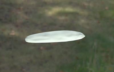

  15. Wenden Sie einen Modifikator vom Typ Shell auf die Ebene an.
  16. Stellen Sie sicher, dass der Modifikator vom Typ Shell im Modifikatorstapel ausgewählt ist:
  17. Legen Sie in der Modifikatorgruppe die folgenden Parameter fest:
    • Betrag außen: 0,45
    • Das Blatt hat jetzt eine gewisse Dicke:

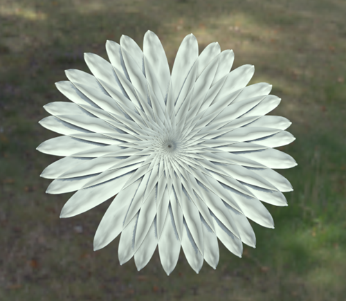

Anordnung von Blütenblättern erstellen

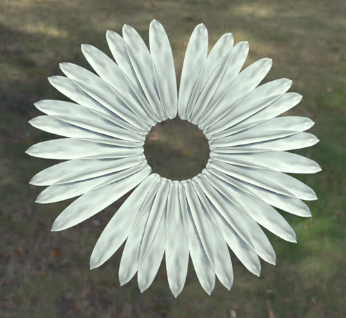

Lassen Sie uns die Phyllotaxis-Verteilungsmethode verwenden, um schnell einen Ring aus Blättern zu erstellen.
  1. Wählen Sie die Ebene (Blatt) aus.
  2. Wählen Sie in der Modifikatoren-Liste die Option Anordnung aus.
    Anmerkung: Stellen Sie sicher, dass der Modifikator Anordnung im Modifikatorstapel ganz oben steht.

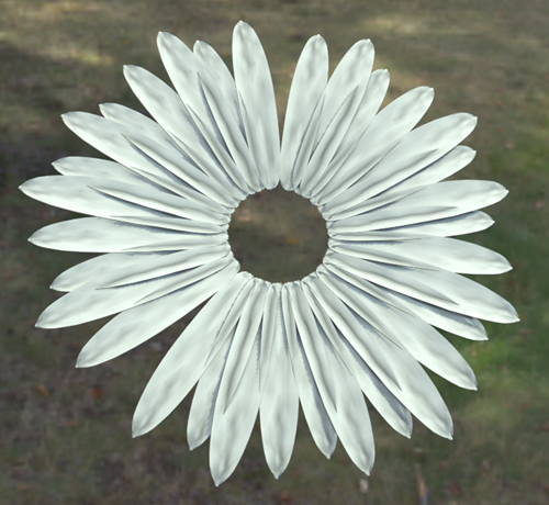

  3. Legen Sie im Modifikator Anordnung unter Rollout „Verteilung“ die folgenden Parameter fest:
    Die Klone werden in einer phyllotaktischen Spirale platziert:
    Nehmen Sie im Rollout Phyllotaxis weitere Anpassungen vor, sodass die Blätter einen Ring bilden.
  4. Legen Sie Folgendes fest:
    • Anfangsradius: 25,0
    • Endradius: 25,0
      Diese Parameter schieben die Blätter von der Mitte nach außen, um einen Ring zu bilden.
    • Axialneigung: -10,0
      Dieser Parameter fügt den Blättern Tiefe hinzu.

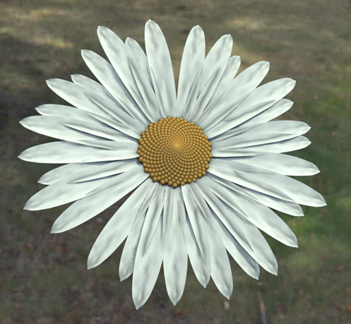

Abschließende Anpassungen: Hinzufügen von Wirklichkeitstreue zur Anordnung
Lassen Sie uns einige der anderen Rollouts des Anordnungsmodifikators verwenden, um den Blütenblättern weitere Details hinzuzufügen.
  1. Legen Sie im Modifikator Anordnung unter Rollout „Transformieren“ die folgenden Parameter fest:
    • X skalieren: 120,0 %
      Zusammen bewirken diese Parameter, dass die äußeren Blätter älter und größer erscheinen.
  2. Legen Sie im Modifikator Anordnung im Rollout "Randomisierung" die folgenden Parameter fest:
    • Rotationsverknüpfung (): Ein
    • Drehung X: 2,0
    • X skalieren: 6,0
    • Zusammen erzeugen diese Parameter einige Variationen in den Blattgrößen und -positionen, wodurch ein organischeres Aussehen entsteht.
Zusätzliche Änderungen vornehmen
Um das Gänseblümchen realistischer erscheinen zu lassen, führen Sie die folgenden Schritte durch:
  • Erstellen Sie mehrere Blütenblätter, und aktivieren Sie Anordnung nach Element, sodass alle Formen in der Anordnung verwendet werden.
  • Verwenden Sie eine präzisere Form für den Kernsamen.
