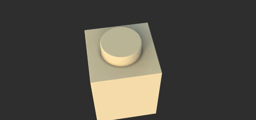

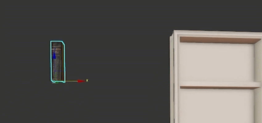

Le modificateur
Réseau est particulièrement utile dans un contexte de modélisation procédurale. Vous pouvez, par exemple, créer un réseau pour modéliser rapidement les détails ou l’ornementation :
- Points sur une surface
- Boulons sur une aile d’avion
- Briques pour un mur
- Livres sur une étagère
