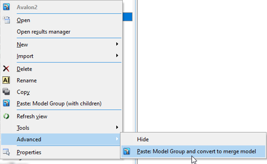

バージョン管理オブジェクト
ネットワークやその他のバージョン管理オブジェクトは、合併型でバージョン管理されます。
ロック型の方法は、チェック インとチェック アウトの動作を使用しており、クラウド データベースでは利用できません。
したがって、ロック型の方法であることを示す黄色のアイコンが付いたバージョン管理オブジェクトは、クラウド データベースに転送する前に合併型に変換する必要があります。こうしたオブジェクトを変換するには、コピーして右クリック オプション メニューから[高度なオプション] [モデルを合併するために貼り付けて変換]を選択するのが最も簡単です。
