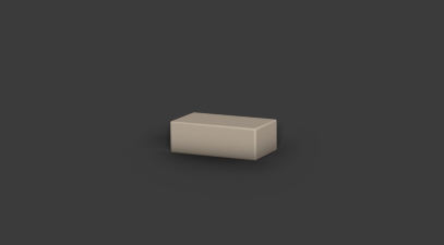

Criar um único tijolo
Uma caixa atua como um único tijolo e é a base do array.
  1. Crie uma caixa.
    No exemplo a seguir, a caixa é criada utilizando estes parâmetros:
    • Comprimento: 0,691 cm
    • Largura: 1,334 cm
    • Altura: 0,452 cm

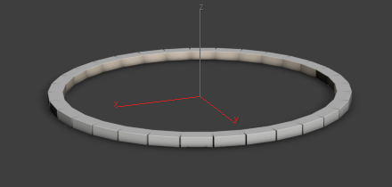

Criar uma torre

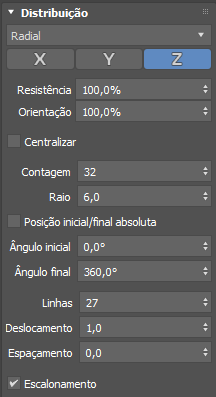

Você pode utilizar o método de Distribuição Radial para construir rapidamente sua torre.
  1. No painel Modificar, selecione Array na Lista de modificadores.
  2. Na implementação Distribuição, defina o seguinte:
    • Método de distribuição: Radial
    • Contagem: 32
      Define o número de tijolos em cada linha.
    • Raio: 6,71 cm
    • Juntos, esses parâmetros criam a base da torre: uma única linha de tijolos dispostos de ponta a ponta em um padrão circular.
  3. Continue para definir parâmetros na implementação Distribuição:
    • Linhas: 27
    • Escalonamento: habilitada

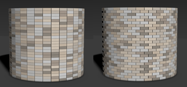

  4. Na implementação ID de material, defina o seguinte:
    • De: 1
    • Até: 8
    Cores diferentes são aplicadas às 27 linhas de tijolos. O parâmetro Escalonamento rotaciona cada linha de tijolos metade da largura de um único tijolo, criando um padrão de associação contínuo. A imagem a seguir ilustra os tijolos antes de habilitar a opção Escalonamento (esquerda) e depois (direita).

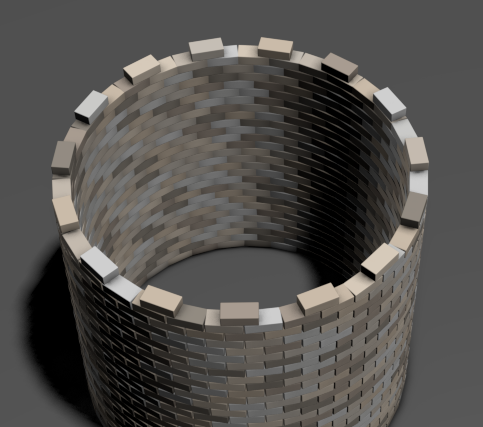

Criar um batente
Um batente está localizado no topo de uma torre e tem aberturas quadradas espaçadas regularmente. Você pode adicionar outro array para criar este recurso decorativo para a sua torre.

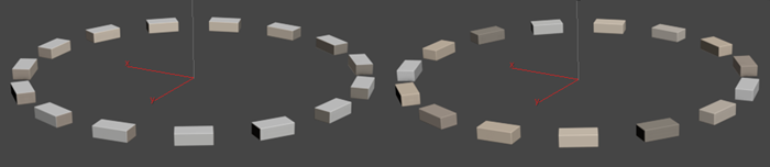

  5. Na implementação Distribuição, defina o seguinte:
    • Contagem: 15
    • Raio: 6,71 cm
    • Estes parâmetros criam a forma do batente.
  6. Na implementação ID de material, defina os seguintes parâmetros:
    • De: 1
    • Até: 8
    A cor é aplicada aos tijolos. A imagem a seguir ilustra a aparência do batente antes de adicionar uma cor (esquerda) e depois (direita).
  7. Mova o batente para que ele fique no topo da torre.
