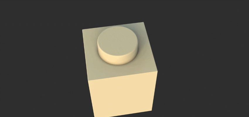

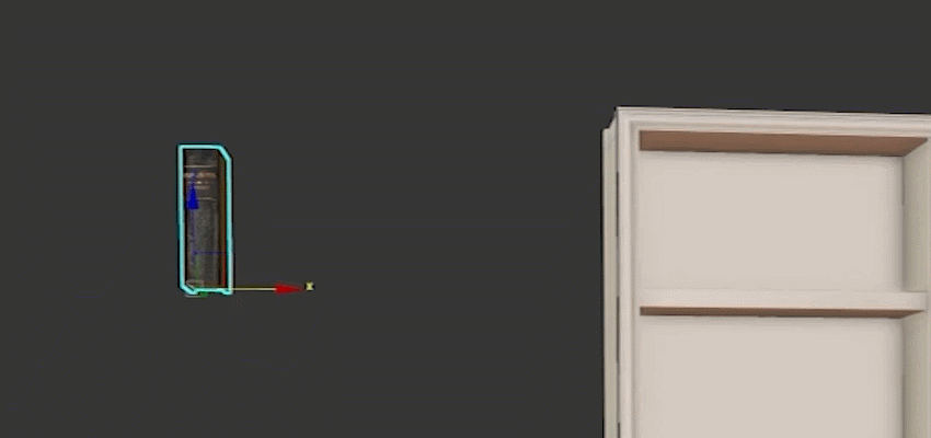

O modificador
Array é especialmente útil em contextos de modelagem procedural. Por exemplo, é possível criar uma matriz para modelar rapidamente detalhes ou ornamentos:
- Arestas em uma superfície
- Parafusos em uma asa de avião
- Tijolos para uma parede
- Livros em uma estante
