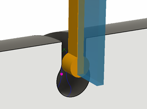

“车削轨迹”策略可创建遵循模型轮廓或草图的刀具路径,以加工复杂形状,例如倒扣槽。
加工倒扣槽的刀具
针对刀具刀尖进行过切检查,但不针对镶件的其余部分或夹头形状进行过切检查。
