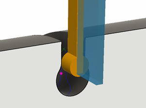

Bei Verwendung eines Nutwerkzeugs können Sie mit der hinteren Kante des Einsatzes statt mit der Vorderkante schneiden, indem Sie den Werkzeugweg um die Werkzeugbreite verschieben. Die hintere Kante des Einsatzes wird dann für das Modell auf Kollisionen überprüft. Im Allgemeinen können Sie diese Option verwenden, wenn die Skizze, die Sie zum Steuern des Werkzeugwegs verwenden, das Profil des Bauteils darstellt, das Sie bearbeiten. Wenn die Skizze der eigentliche Pfad ist, dem die Vorderkante der Werkzeug folgen sollen, müssen Sie die Werkzeugbreite nicht kompensieren.
| Aktiviert | Deaktiviert |
| Schneiden mit der hinteren Kante des Einsatzes (linke Seite) | Schneiden mit der Vorderkante des Einsatzes (rechte Seite) |
