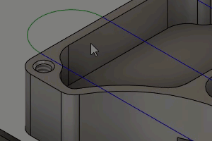

En el lienzo, haga clic en el punto donde desea iniciar la medición.
Mantenga pulsada la tecla Shift.
Coloque el puntero sobre cualquier otro punto de la ruta de herramienta.
Una información de herramientas muestra las coordenadas, la distancia delta (X,Y,Z), la distancia de espacio, la distancia de mecanizado y el tipo de movimiento.
