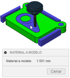

En la barra de herramientas del entorno contextual de Simulación, haga clic en Inspeccionar > Material a modelo
En el lienzo, coloque el puntero sobre el material.
La distancia más corta entre el material en ese punto y la superficie del modelo se muestra en el cuadro de diálogo Material a modelo. La distancia se actualiza a medida que se mueve el puntero. Una distancia positiva significa exceso de material. Una distancia negativa significa material con colisión.
