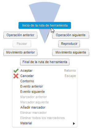

En la parte inferior del lienzo, utilice los controles del reproductor para navegar por la simulación.
Haga clic en:
para ir al inicio de la simulación.
para ir al inicio de la operación anterior.
para ir al inicio del movimiento anterior en la ruta de herramienta. Si el movimiento actual atraviesa la pieza, la simulación va al inicio del movimiento actual en la ruta de herramienta.
para reproducir la simulación.
para pausar la simulación.
para ir al inicio del siguiente movimiento en la ruta de herramienta. Si el movimiento actual atraviesa la pieza, la simulación llega al final del siguiente movimiento de la ruta de herramienta.
para ir al inicio de la siguiente operación.
para ir al final de la simulación.

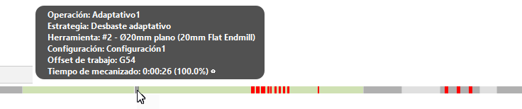

En la parte inferior del lienzo, coloque el puntero en la secuencia temporal para ver información sobre un punto concreto de la simulación. También puede hacer clic en la secuencia temporal para saltar la simulación a ese punto.

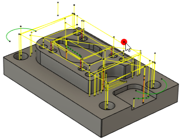

(Opcional) Si se muestran las rutas de herramienta y aparecen los puntos de las rutas de herramienta, haga clic en un punto del lienzo para saltar la simulación.
(Opcional) Haga clic con el botón derecho en el lienzo para mostrar un menú contextual con más opciones para reproducir la simulación en un bucle continuo, añadir y administrar marcadores, y cargar y guardar material como un archivo STL.
