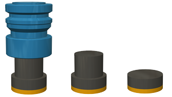

Ejemplos de cuando se seleccionan Portaherramientas (izquierda), Eje (centro) y Acanaladura (derecha). Cuando se selecciona la opción Acanaladura, también se muestra el cuello de la herramienta desde la parte superior de la acanaladura hasta el saliente. El cuello se muestra en gris y la acanaladura se muestra en amarillo.
