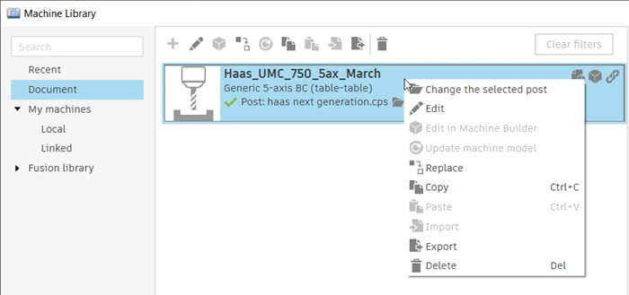

Utiliser la bibliothèque de machines
  1. Dans la bibliothèque de machines, dans le volet de gauche, sélectionnez Document.
  2. Dans le volet central, cliquez avec le bouton droit de la souris sur une définition de machine.
    menu contextuel
  3. Sélectionnez une option. Vous avez le choix entre plusieurs options :
    • Supprimer pour supprimer la définition de machine de la bibliothèque de documents.
    • Remplacer pour remplacer la définition de machine dans la bibliothèque de documents par une autre.
  4. Si vous avez sélectionné Supprimer et que la définition de machine est utilisée dans un posage, un programme CN ou les deux :
    1. Dans la boîte de dialogue Supprimer la machine, sélectionnez une option. Vous pouvez supprimer la définition de machine de tous les posages et programmes CN où elle est utilisée et de la bibliothèque de documents, ou faire de même et la conserver dans la bibliothèque de documents.
    2. Cliquez sur OK.
  5. Si vous avez sélectionné Remplacer et que la définition de machine est utilisée dans un posage, un programme CN ou les deux :
    1. Dans la boîte de dialogue Remplacer la machine, sélectionnez une option. Vous pouvez remplacer la définition de machine dans tous les posages et programmes CN où elle est utilisée et dans la bibliothèque de documents, ou faire de même et la conserver dans la bibliothèque de documents.
    2. Cliquez sur Sélectionner une machine pour choisir une autre définition de machine.
      Remarque : assurez-vous de choisir une définition de machine qui utilise les mêmes fonctionnalités que celle que vous remplacez.
    3. Cliquez sur OK.
