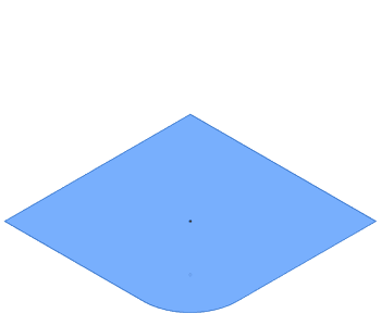

L’outil Face fermeture crée une surface plane ou 3D dans la limite d’une boucle fermée.
exemple de face fermeture
Vous pouvez utiliser l’outil Face fermeture icône Face fermeture pour remplacer une face manquante sur une surface composée ou pour créer une face sur une ouverture dans un solide. Vous pouvez créer des carreaux délimités pour former une surface composée continue ou créer un solide. La face manquante doit posséder une série connectée d'arêtes qui forme la limite de la face de fermeture.

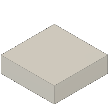

L’outil Extrusion icône Extrusion ajoute de la profondeur à un contour d’esquisse, une courbe d’esquisse, une face plane ou un objet texte sur une ligne.
exemple d’extrusion

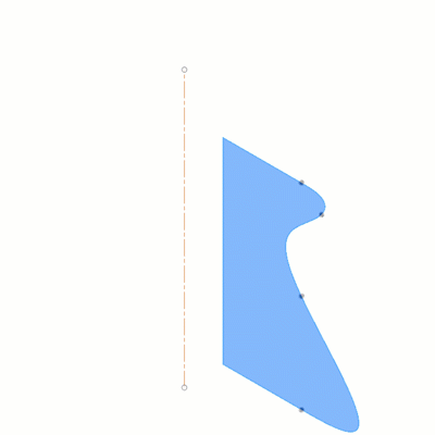

L’outil Révolution icône Révolution permet de faire pivoter un contour d’esquisse ou une face plane autour d’un axe.
Exemple de révolution
Sélectionnez un contour ou une face plane, puis choisissez l’axe de révolution. Vous pouvez également cocher la case Projeter l’axe pour projeter l’axe sur le même plan que le contour de révolution ou désélectionner cette option pour conserver l’axe à son emplacement d’origine.

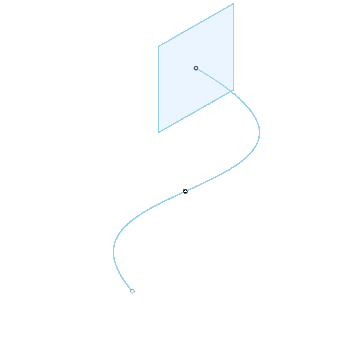

L’outil Balayage icône Balayage balaie un contour d’esquisse ou une face plane le long d’une trajectoire.
Exemple de balayage

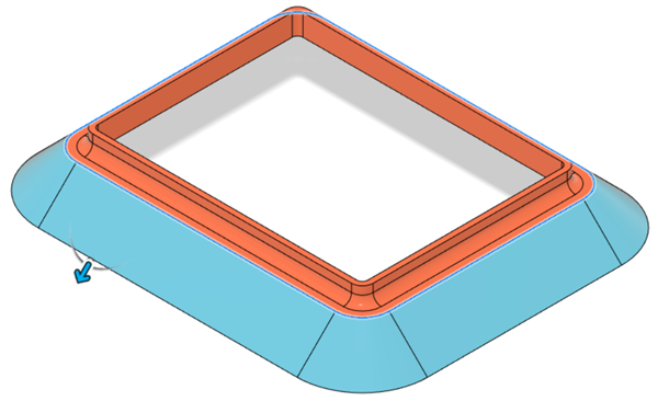

L’outil Réglée icône Réglée crée une surface réglée selon une distance et un angle spécifiés à partir des arêtes sélectionnées.
Vous pouvez ajouter des extensions aux surfaces existantes, créer des surfaces de séparation ou ajouter une surface dépouillée qui suit la géométrie de référence sélectionnée.
Exemple Réglée

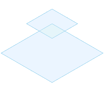

L’outil Décalage icône Décalage crée une surface à une distance donnée d’une face sélectionnée.
Exemple de décalage de surface
