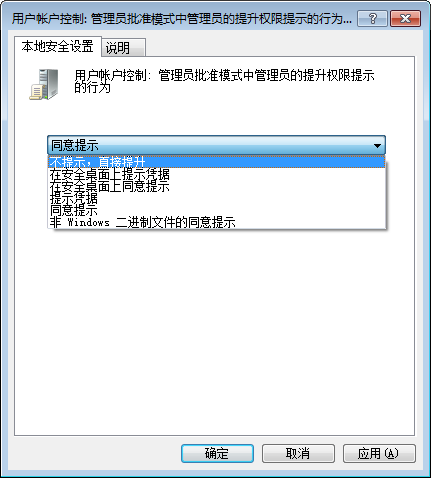

Windows Vista 用户帐户控制
    如果要使用 Autodesk Server Console 计划自动备份,则必须将 Windows Vista 中的用户帐户控制设置配置为允许应用程序在不提示需要管理员权限的情况下运行。
    注: 以下设置会影响到整台计算机。所有应用程序将在系统不提示需要管理员批准的情况下运行。
  1. 从 Windows 的“开始”菜单中选择“运行”。
  2. 在“运行”对话框中输入 secpol.msc,然后单击“确定”。
  3. 如果系统提示您允许安全策略应用程序运行,请单击“继续”。
  4. 在“本地安全策略”对话框中,依次展开“安全设置”“本地策略”“安全选项”。
  5. 找到策略“用户帐户控制: 管理员批准模式下管理员的提升提示的行为”。在该策略上单击鼠标右键,然后选择“属性”。
  6. 在“属性”对话框上选择“不提示,直接提升”,然后选择“确定”。
  7. 找到策略“用户帐户控制: 以管理员批准模式运行所有管理员”。在该策略上单击鼠标右键,然后选择“特性”。
  8. 在“属性”对话框中,选择“已禁用”,然后单击“确定”。

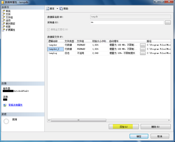

  1. 登录 SQL Management Studio。
  2. 展开“数据库”,然后展开“系统数据库”。
  3. 在“tempdb”上单击鼠标右键,然后选择“属性”。
  4. 选择“文件”页面。
  5. 如果使用多核系统,应该使用下面的指导配置其他数据文件。如果使用的是单核系统,请跳至下面的步骤 d。
    1. 数据文件总数应该等于可用物理处理核的一半 - 最多 8 个数据文件。(例如,8 个物理内核等于 4 个数据文件:tempdev、tempdev_2、tempdev_3、tempdev_4)
    2. 单击“添加”按钮以添加其他数据文件。
    3. 根据需要命名新文件 tempdev_2、tempdev_3…。
    4. 将每个数据文件的初始大小设置为 1,024 MB。如果使用的数据文件总数为 8 个,可以使用 512 MB 的初始大小。
    5. 设置自动增长到 100 MB,不限制每个数据文件的增长。
    6. 按照合并的数据文件总数来设置 LDF 日志文件。(例如,如果数据文件总数为 2 个,那么生成的 LDF 应设置为初始大小为 2048 MB)
    7. 显示类似于下图的结果。

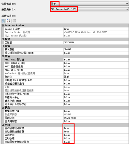

  6. 在“选项”页面下方,将“恢复模式”设置为“简单”,将“兼容级别”设置为“SQL Server 2008 (100)”。
  7. 选择“确定”。

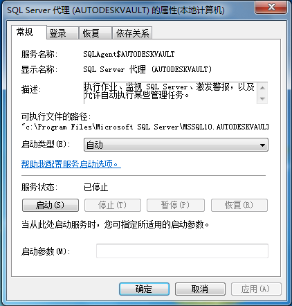

  3. 在“控制面板”中,双击“管理工具”,然后双击“服务”图标
  4. 找到“SQL Server Agent (AUTODESKVAULT)”服务
  5. 在“SQL Server Agent (AUTODESKVAULT)”上单击鼠标右键,然后选择“特性”。
  6. 。将“启动类型”更改为“自动”,并启动服务。

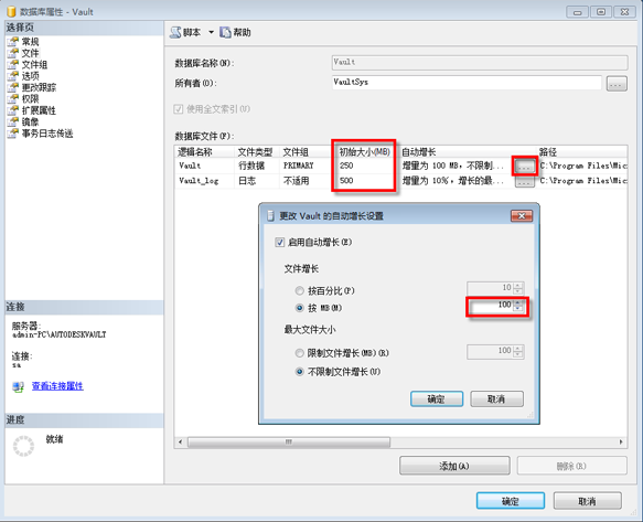

  8. 在 Vault 数据库上单击鼠标右键,然后选择“特性”。
  9. 在“文件”页面上设置:-
    • 将所有 <Vault> 数据库的自动增长值设置为 100 MB(不限制增长)
    • 将所有 <Vault>_log 文件的初始大小设置为 500 MB
    • 将 <Custom_Library> 文件的自动增长值设置为 25 MB
    • 将所有 _log 文件的自动增长值设置为“按 10%”(不限制增长)

  10. 在“选项”页面中,将“恢复模式”更改为“简单”,将“兼容级别”更改为“SQL Server 2008 (100)”,并将“自动收缩”下拉列表更改为“False”。“自动”标题下的所有值应按下图所示设置。

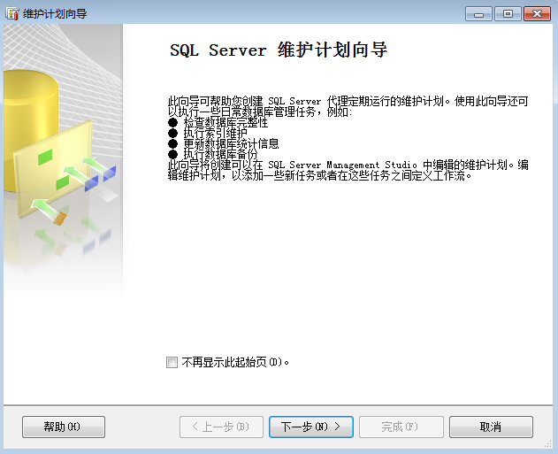

  13. 在“维护计划”文件夹上单击鼠标右键,并选择“维护计划向导”,出现以下对话框时点击“下一步”。

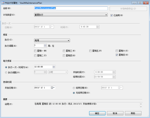

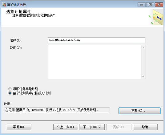

  14. 在“选择计划属性”对话框中,输入“Vault Maintenance Plan”作为名称,然后单击“更改”按钮以设定计划。
  15. 在“作业计划属性”对话框中,将计划设定为完成 Autodesk Vault Server Console 备份后运行。根据数据集的大小,可能需要运行在当周的其他日期和时间运行此计划。您可以在星期六运行该任务以确定完成该任务所需的时间,然后确定定期运行该作业的最佳日期和时间。

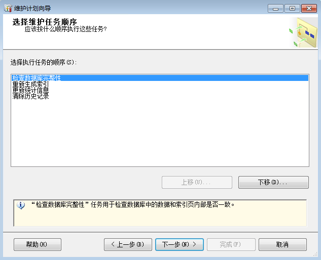

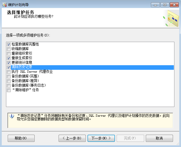

  16. 在“选择维护任务”对话框中,选中以下选项:
  17. 在“选择维护任务顺序”对话框中,如下设定该顺序:

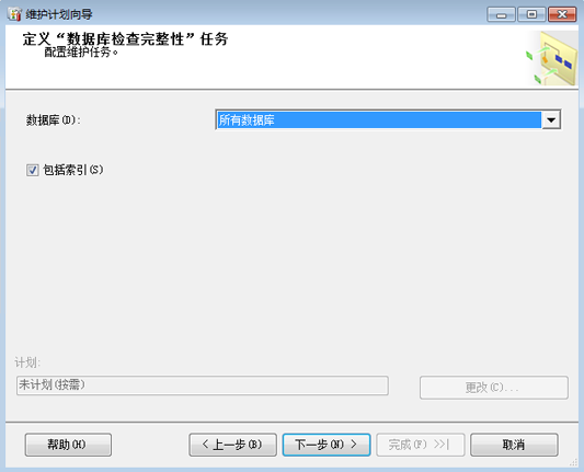

  18. 在“定义‘数据库检查完整性’任务”对话框中,从“数据库”下拉列表中选择“所有用户数据库”,然后选中“包括索引”旁边的复选框。

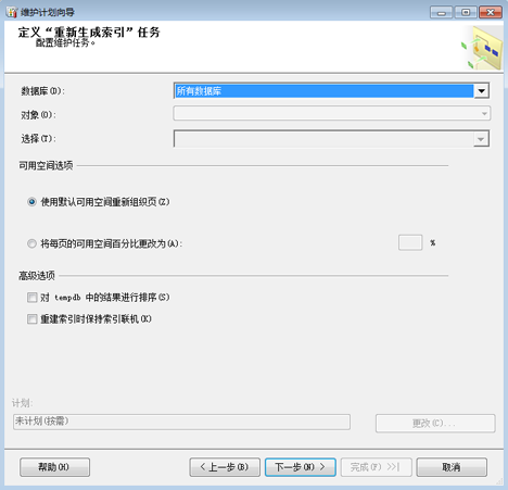

  19. 在“定义‘重建索引’任务”对话框中,从“数据库”下拉列表中选择“所有用户数据库”。

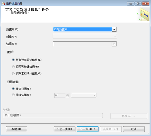

  20. 在“定义‘更新统计信息’任务”对话框中,选择以下选项。

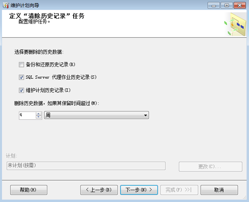

  21. 在“定义‘清除历史记录’任务”对话框中,根据需要选择清除选项。

    @echo Setting %VAULTNAME% database compatibility to 100
    sqlcmd -E -S ".\AutodeskVault" -Q "ALTER DATABASE %VAULTNAME% SET
    COMPATIBILITY_LEVEL = 100"
    @echo Setting %VAULTNAME% database recovery model to simple...
    sqlcmd -E -S ".\AutodeskVault" -Q "ALTER DATABASE %VAULTNAME% SET RECOVERY
    SIMPLE"
    @echo Setting %VAULTNAME% database Autogrowth value...
    sqlcmd -E -S ".\AutodeskVault" -Q "ALTER DATABASE %VAULTNAME%  MODIFY FILE
    (NAME=%VAULTNAME%, FILEGROWTH=100MB)"
    @echo Setting %VAULTNAME% database Log filesize...
    sqlcmd -E -S ".\AutodeskVault" -Q "ALTER DATABASE %VAULTNAME% MODIFY FILE ( NAME =
    %VAULTLOG%, SIZE = 512000KB )"
    @echo Setting %VAULTNAME% database Autoclose to false...
    sqlcmd -E -S ".\AutodeskVault" -Q "ALTER DATABASE %VAULTNAME% SET AUTO_CLOSE OFF
    WITH NO_WAIT"
    @echo Reindexing %VAULTNAME% database...
    sqlcmd -E -S ".\AutodeskVault" -Q "USE %VAULTNAME% DECLARE tableCursor CURSOR FOR
    SELECT NAME FROM sysobjects WHERE xtype in('U') DECLARE @tableName nvarchar(128)
    OPEN tableCursor FETCH NEXT FROM tableCursor INTO @tableName WHILE
    @@FETCH_STATUS = 0 BEGIN DBCC DBREINDEX(@tableName, '') FETCH NEXT FROM
    tableCursor INTO @tableName END CLOSE tableCursor DEALLOCATE tableCursor"
    @echo Updating Statistics on %VAULTNAME% database...
    sqlcmd -E -S ".\AutodeskVault" -Q "USE %VAULTNAME% Exec sp_MSForEachTable 'Update
    Statistics ? WITH FULLSCAN'"
