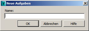

Im folgenden Beispiel wird vom Benutzer eine neue Aufgabe erstellt.
Dieser Benutzer möchte beispielsweise eine Instanz von den Aufgaben Johns Entwurf überprüfen erstellen.
Die neue benutzerdefinierte Objektinstanz wird hinzugefügt.

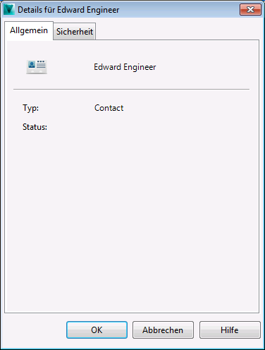

Die für benutzerdefinierte Objekte verfügbaren Eigenschaften sind das Symbol, der Name der Instanz, der benutzerdefinierte Objekttyp und der Status.
Führen Sie diese Schritte durch, um die Eigenschaften eines benutzerdefinierten Objekts anzuzeigen.
