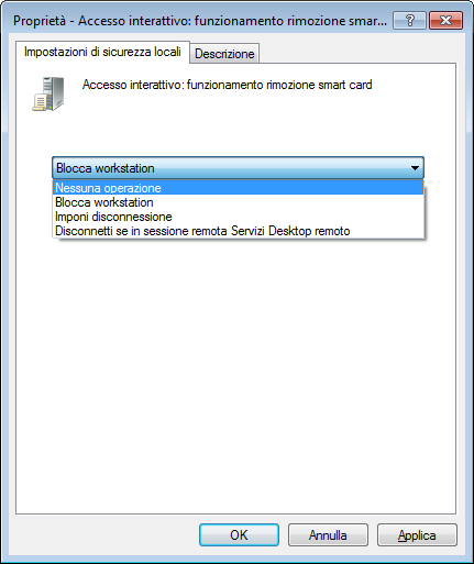

Controllo dell'account utente di Windows Vista
Se si intende pianificare l'esecuzione di backup automatici mediante la console di ADMS, è necessario configurare le impostazioni di controllo dell'account utente in Windows Vista in modo tale da consentire l'esecuzione delle applicazioni senza che venga richiesta l'autorizzazione dell'amministratore.
Nota: Le seguenti impostazioni influenzano l'intero sistema. Tutte le applicazioni vengono eseguite senza richiedere l'approvazione dell'amministratore.
- Scegliere Esegui dal menu Start di Windows.
- Nella finestra di dialogo Esegui, digitare secpol.msc, quindi fare clic su OK.
- Se viene richiesto di eseguire l'applicazione dei criteri di protezione, fare clic su Continua.
- Nella finestra di dialogo Criteri di protezione locali, espandere Impostazioni protezione
Criteri locali
Opzioni di protezione.
- Individuare il criterio User Account Control: Behavior of the elevation prompt for administrators in Admin Approval Mode. Fare clic con il pulsante destro del mouse sul criterio, quindi selezionare Proprietà.
- Nella finestra di dialogo Proprietà, selezionare Nessuna richiesta, quindi fare clic su OK.
- Individuare il criterio Controllo account utente: esegui tutti gli amministratori in modalità Approvazione amministratore. Fare clic con il pulsante destro del mouse sul criterio, quindi selezionare Proprietà.
- Nella finestra di dialogo Proprietà, selezionare Disattivata, quindi fare clic su OK.

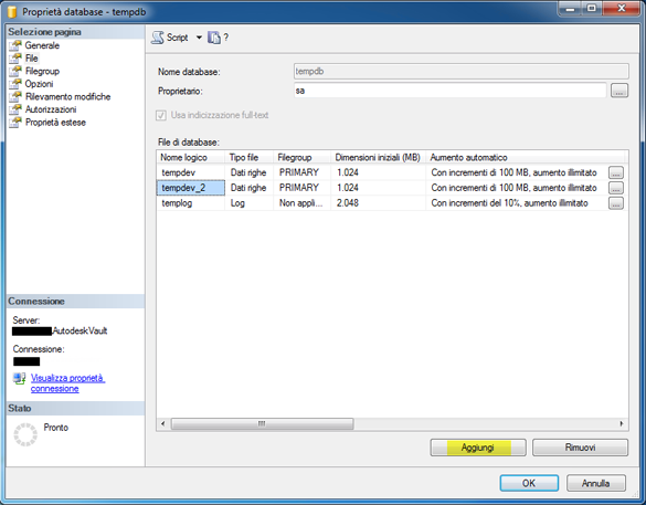

- Effettuare il login a SQL Management Studio.
- Espandere Database e quindi Database di sistema.
- Fare clic con il pulsante destro del mouse su tempdb e selezionare Proprietà.
- Selezionare la pagina File.
- Se si utilizza un sistema multi-core, è necessario configurare ulteriori file di dati, attenendosi alle linee guida elencate di seguito. In caso di sistema single-core, passare direttamente al punto d.
- I totali per i file di dati corrispondono alla metà dei core di elaborazione fisici disponibili, fino ad un massimo di 8 file di dati. (ad esempio; 8 core fisici corrispondono a 4 file di dati totali, tempdev, tempdev_2, tempdev_3, tempdev_4)
- Fare clic sul pulsante Aggiungi per aggiungere ulteriori file di dati.
- Assegnare un nome ai nuovi file tempdev_2, tempdev_3, … in base alle esigenze.
- Impostare le dimensioni iniziali di ciascun file di dati a 1.024 MB. Se si utilizzano un totale di 8 file di dati, è possibile utilizzare una dimensione iniziale di 512 MB.
- Impostare l'Aumento automatico a 100 MB, senza restrizioni di aumento per ciascun file di dati.
- Impostare il file di registro LDF ad un totale di file di dati combinati. (ad esempio, in presenza di 2 file di dati totali, il file LDF risultante deve avere una dimensione iniziale di 2048 MB)
- I risultati vengono visualizzati in modo simile all'immagine seguente.
- Nella pagina Opzioni, impostare il Modello di recupero a Semplice e il Livello di compatibilità a SQL Server 2008 (100).
- Fare clic su OK.

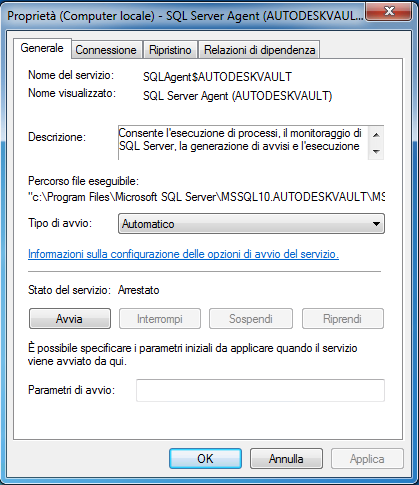

- Individuare il servizio SQL Server Agent (AUTODESKVAULT)
- Fare clic con il pulsante destro del mouse su SQL Server Agent (AUTODESKVAULT) e selezionare Proprietà.
- . Modificare il tipo di avvio in Automatico, quindi avviare il servizio.

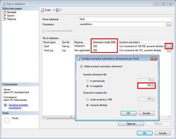

- Fare clic con il pulsante destro del mouse sul database del Vault e selezionare Proprietà.
- Nella pagina File impostare: -
- il valore Aumento automatico per tutti i database <Vault> a 100 MB, con crescita illimitata
- il valore Dimensione iniziale di tutti i file <Vault>_log a 500 MB
- il valore Aumento automatico per i file <Custom_Library > a 25 MB
- i valori Aumento automatico tutti i file _log al 10 percento, con crescita illimitata

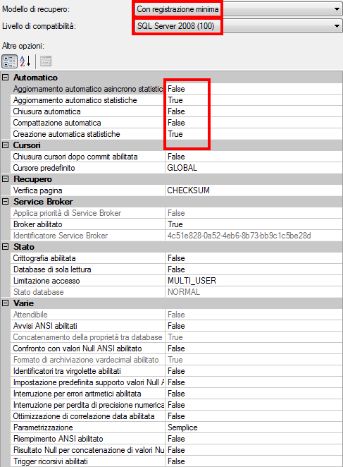

- Nella pagina Opzioni, modificare Modello di recupero in Semplice, Livello compatibilità in SQL Server 2008 (100) e modificare l'elenco a discesa Compattazione automatica in False. Tutti i valori nell'intestazione Automatica devono essere impostati come illustrato di seguito.

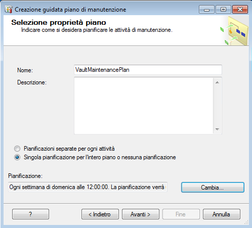

- Nella finestra di dialogo Selezione proprietà piano immettere il nome del piano di manutenzione del Vault, quindi fare clic sul pulsante Modifica per impostare la pianificazione.
- Nella finestra di dialogo Proprietà pianificazione processo, impostare il piano da eseguire dopo il completamento del backup avviato da Autodesk Vault Server Console. A seconda della dimensione del gruppo di dati, questa pianificazione potrebbe essere eseguita in un giorno o in un orario diverso della settimana. Per determinare la quantità di tempo necessaria al completamento del processo è possibile eseguirlo di sabato, quindi decidere il giorno e l'ora più indicati per eseguire il processo periodicamente.

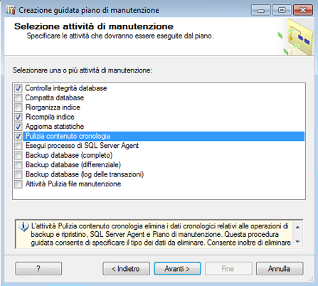

- Nella finestra di dialogo Selezione attività di manutenzione, selezionare le seguenti opzioni:

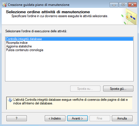

- Nella finestra di dialogo Selezione ordine attività di manutenzione, impostare l'ordine come segue:

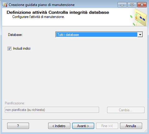

- Nella finestra di dialogo Definizione attività Controlla integrità database, selezionare Tutti i database utente nell'elenco a discesa dei database, quindi selezionare la casella di controllo accanto a Includi indici.

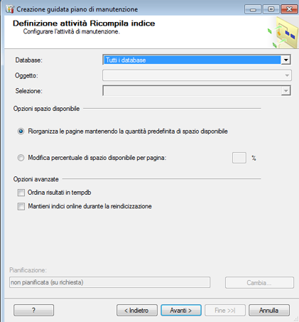

- Nella finestra di dialogo Definizione attività Ricostruisci indice, selezionare Tutti i database utente nell'elenco a discesa dei database.

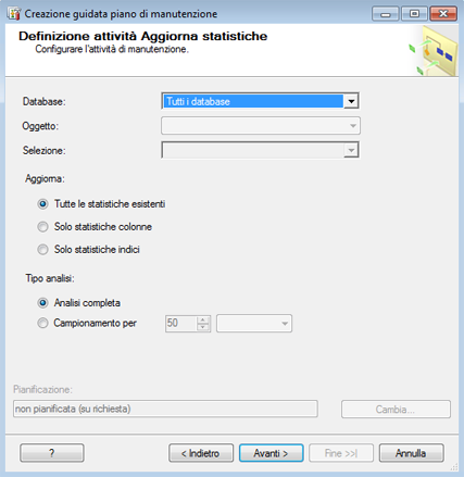

- Nella finestra di dialogo Definizione attività Aggiorna statistiche, selezionare le seguenti opzioni.

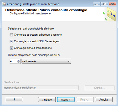

- Nella finestra di dialogo Definizione attività Cancella cronologia, selezionare le opzioni di cancellazione in base alle necessità.
