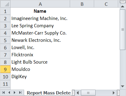

Creare il file Excel per il progetto di importazione
  1. Fare clic su Esegui rapporto come EXCEL nella colonna Esegui come del rapporto.
  2. Aprire il file in Excel ed eliminare le prime tre righe nel foglio di calcolo. Accertarsi di lasciare la riga di intestazione.
    import mass delete
  3. Salvare il file Excel.

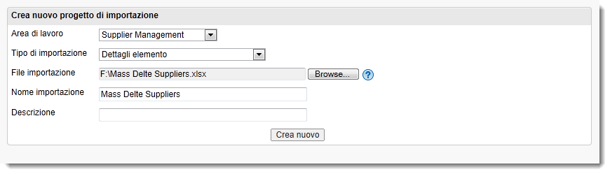

Creazione del progetto di importazione
  1. Dal menu di navigazione, selezionare Strumenti avanzati > Importazioni.
  2. Selezionare l'area di lavoro.
    import delete project
  3. Selezionare Dettagli articolo come tipo di importazione.
  4. Fare clic su Scegli file e selezionare il file Excel salvato nella sezione precedente.
  5. Immettere un nome per il progetto.
  6. Fare clic su Create New.
