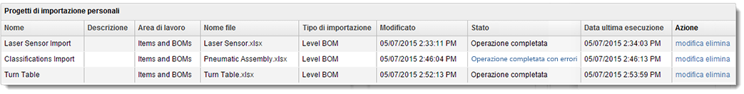

Progetti di importazione personali elenca i progetti che sono stati creati dall'utente. È possibile modificare, clonare, eseguire nuovamente o eliminare i progetti.
La sezione Progetti di importazione personali elenca i progetti di importazione che sono stati eseguiti e sono attualmente in esecuzione. La colonna Stato indica se un progetto di importazione:
è in corso
è stato completato correttamente
è stato completato con errori di classificazione
Fare clic su Operazione completata con errori per scaricare un file Excel contenente i problemi di classificazione che sono stati individuati durante l'importazione. I problemi di classificazione possono essere risolti direttamente all'interno del rapporto, quindi è possibile importare nuovamente il file di Excel.
Fare clic su Modifica per modificare il progetto o per eseguirlo nuovamente.
Fare clic su Elimina per rimuovere i file di dati, le mappature e le impostazioni associati al progetto.
