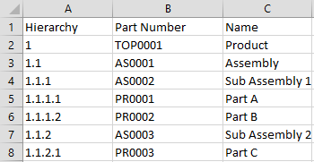

    • Distinta componenti - Gerarchia: importa una distinta componenti con numeri di livello univoci che determinano le relazioni
      example hierarchy

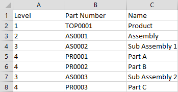

    • Distinta componenti - Livello: importa una distinta componenti con numeri di livello e sequenza univoci che determinano le relazioni e l'ordine degli articoli nella distinta componenti
      example level
