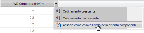

  2. Individuare la colonna nel foglio di Excel che rappresenta i livelli della distinta componenti. Fare clic sull'intestazione della colonna del livello, quindi selezionare Associa come chiave Livello della distinta componenti per indicare che la colonna viene utilizzata per determinare la struttura della distinta componenti in fase di importazione.
    match level key
