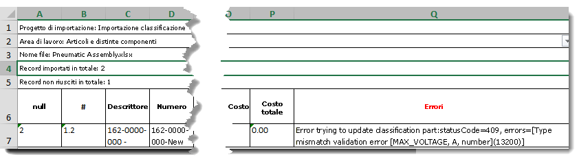

    Un file Excel contenente il rapporto errori viene scaricato nella cartella di download del browser.
  3. Aprire il file scaricato in Excel.
    import classification error
  4. Nella colonna Errori sono elencati gli errori di classificazione per ogni articolo. Modificare ogni articolo in base al messaggio di errore.
  5. Eliminare le righe da 1 a 5 nella parte superiore del foglio di calcolo.
  6. Salvare il foglio di calcolo nel formato di file di Excel più recente.
  7. Iniziare un nuovo progetto di importazione per importare gli articoli corretti.
