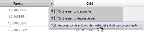

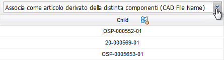

  3. Individuare la colonna nel foglio di Excel che rappresenta il livello derivato nella distinta componenti. Nell'elenco a discesa dei campi dell'area di lavoro sopra la colonna derivata, selezionare il campo della distinta componenti Associa come articolo derivato della distinta componenti per indicare che questa colonna viene utilizzata per determinare il livello derivato nella distinta componenti.

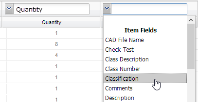

  1. Individuare la colonna contenente i nomi del sistema di classificazione. Dall'elenco a discesa nella parte superiore della colonna, selezionare Classe. In questo modo, la colonna viene identificata come contenente i nomi dei sistemi di classi.
  2. Individuare una colonna contenente le proprietà di classificazione. Dall'elenco a discesa nella parte superiore della colonna, selezionare Campo.
  3. Nella finestra di dialogo Scegli campo sono elencati i nomi di sistema per i campi della classificazione nell'area di lavoro. Selezionare il campo della classificazione a cui verrà assegnata la proprietà in entrata, quindi fare clic su Seleziona. Ripetere questo passaggio per ogni proprietà di classificazione da importare.

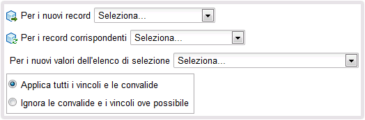

  3. Nell'elenco a discesa Per i nuovi record, indicare la modalità di gestione dei nuovi articoli principali:
    Aggiungi all'area di lavoro
    I nuovi record vengono aggiunti all'area di lavoro.
    Ignora
    I nuovi record non vengono aggiunti all'area di lavoro.
    Errore
    I nuovi record non vengono aggiunti all'area di lavoro e viene generato un errore.
  4. Nell'elenco a discesa Per i record corrispondenti, indicare la modalità di gestione degli aggiornamenti agli articoli principali esistenti:
    I record esistenti nell'area di lavoro vengono sovrascritti.
    Ignora
    I record esistenti nell'area di lavoro non vengono sovrascritti.
    Errore
    I record esistenti non vengono sovrascritti e viene generato un errore.
  5. Nell'elenco a discesa Per i nuovi valori dell'elenco di selezione, indicare la modalità di gestione dei nuovi valori dell'elenco di selezione:
    Aggiungi all'elenco di selezione esistente
    I nuovi valori vengono aggiunti all'elenco di selezione.
    Utilizza valore vuoto
    Il nuovo valore viene ignorato.
    Errore
    I nuovi valori non vengono aggiunti e viene generato un errore.

Applicare o ignorare convalide e vincoli
Ai campi dell'area di lavoro possono essere associati vincoli e convalide per garantire l'immissione dei tipi di dati corretti e l'inserimento dei valori richiesti. È possibile scegliere se accettare o meno i requisiti esistenti.
Applica tutti i vincoli e le convalide
È necessario soddisfare tutte le convalide dei campi e specificare i valori richiesti.
Ignora le convalide e i vincoli ove possibile
Le convalide dei campi e i valori richiesti che è possibile ignorare non verranno considerati.
