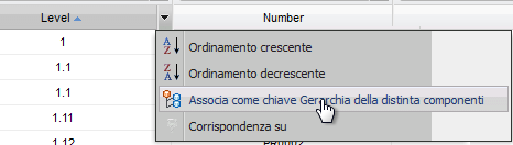

  2. Individuare la colonna nel foglio di Excel che rappresenta la gerarchia della distinta componenti. Fare clic sull'intestazione di colonna della gerarchia, quindi selezionare Associa come chiave Gerarchia della distinta componenti per indicare che la colonna viene utilizzata per determinare la struttura della distinta componenti in fase di importazione.

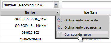

    Nota: Quando si importa una distinta componenti, i record nel foglio di Excel vengono confrontati con i record esistenti nell'area di lavoro selezionata per determinare quali di questi sono nuovi.
  3. Specificare la colonna da utilizzare per il confronto:
    1. Selezionare una colonna da utilizzare per il confronto. Se necessario, associarla a un campo dell'area di lavoro.
    2. Fare clic sull'intestazione di colonna di Excel, quindi selezionare Corrispondenza su. I valori della colonna vengono confrontati con i record esistenti nell'area di lavoro.
      Nota: È possibile specificare più campi numerici e di testo.
      match on
