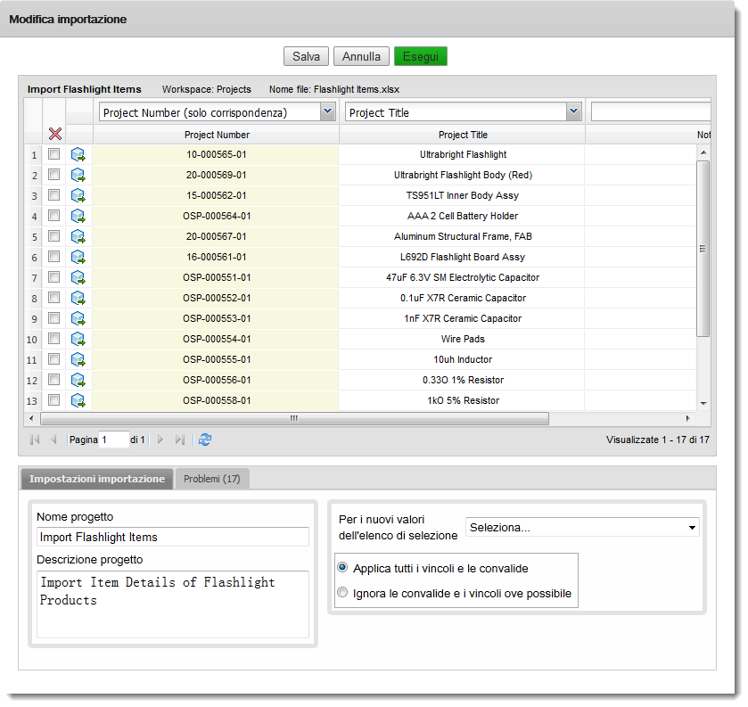

Impostazione del progetto di importazione
Mappatura delle proprietà dell'articolo nei campi area di lavoro
Nella pagina Modifica importazione, associare i dati degli articoli in entrata ai campi dell'area di lavoro corrispondenti.
import edit details
  1. Per associare i valori Excel in entrata ai campi dell'area di lavoro corrispondenti, selezionare il campo nell'elenco a discesa sopra ogni colonna di Excel.
    Se un'intestazione di colonna nel file Excel corrisponde ad un campo nella scheda Dettagli articolo, questa viene associata automaticamente al campo corrispondente.

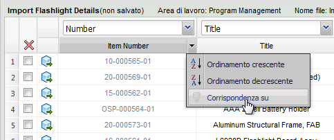

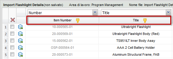

  2. Fare clic su un'intestazione nella tabella di mappaggio e selezionare Corrispondenza su per indicare che si desidera creare delle corrispondenze tra i valori in entrata nella colonna e i valori di articolo esistenti.
    I valori nelle colonne Corrispondenza su vengono confrontati con i campi corrispondenti. Se i valori corrispondono, il record viene aggiornato. Se i valori NON corrispondono, viene creato un nuovo record nell'area di lavoro.
    Nota: Una chiave Corrispondenza su deve essere specificata per identificare in modo univoco ogni articolo. È possibile specificare più campi numerici e di testo.
    import match on

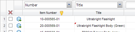

Modifica dei dati prima dell'importazione
  1. Fare clic su una cella per modificarne il valore. Un contrassegno rosso nella cella indica che il valore è stato modificato.

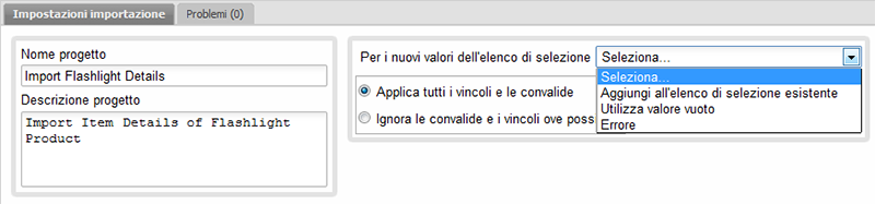

Impostazione delle opzioni dell'elenco di selezione
Per le colonne mappate ai campi associati ad un elenco di selezione, i valori nella colonna vengono confrontati con i valori dell'elenco di selezione. Nella scheda Impostazioni importazione, specificare in che modo trattare i nuovi valori dell'elenco di selezione.
Nota: I nuovi valori non possono essere aggiunti ad elenchi di selezione che derivano da un'altra area di lavoro. Per questi elenchi, l'opzione Aggiungi all'elenco di selezione esistente equivale ad Errore.

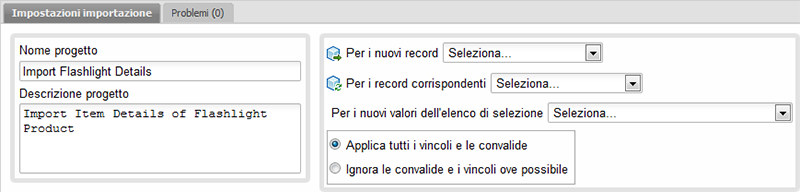

Quando si contrassegna una colonna con l'icona della chiave per indicare che si tratta di una colonna corrispondente, due nuove impostazioni vengono visualizzate in Impostazioni importazione. Specificare come gestire i record nuovi e quelli esistenti nell'area di lavoro.
import setting matching records
A seconda del modo in cui si configurano le impostazioni di importazione per i record nuovi e corrispondenti, è possibile inserire, aggiornare o unire dati dell'articolo:
Inserimento di articoli
Impostare i nuovi record su Aggiungi e i record corrispondenti su Ignora. Non è necessario definire colonne corrispondenti, a meno che non si desideri evitare la duplicazione di informazioni esistenti.
Aggiornamento di articoli
Impostare i nuovi record su Ignora e i record corrispondenti su Aggiorna. Definire le colonne corrispondenti per consentire allo strumento Importazioni di individuare gli elementi da aggiornare.
Unione di articoli
Impostare i nuovi record su Aggiungi e i record corrispondenti su Aggiorna per aggiornare gli articoli esistenti e inserire quelli nuovi. Definire le colonne corrispondenti per stabilire gli articoli da aggiornare o da inserire.

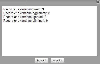

  1. Nella parte superiore della pagina, fare clic su Esegui.
    Viene visualizzato un riepilogo con il numero di nuovi record da aggiungere, da aggiornare e da ignorare. Vengono controllati eventuali nuovi valori da aggiungere agli elenchi di selezione.
    import summary
  2. Eseguire una delle operazioni seguenti:
    • Se il riepilogo è corretto, fare clic su Procedi per importare i dati e aggiornare l'area di lavoro.
    • Se il riepilogo include valori imprevisti, fare clic su Annulla, quindi modificare i dati di importazione nel modo appropriato. Eseguire nuovamente il progetto.
