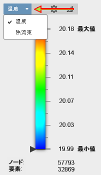

  11. 解析アイコン [解析]をクリックします。
熱解析の結果が[結果]ビューに表示されます。
熱解析の結果の例
