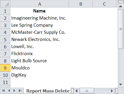

インポート プロジェクト用に Excel ファイルを作成する
  1. レポートの [形式を指定して実行] 列で、 [Excel 形式でレポートを実行] をクリックします。
  2. Excel でファイルを開いて、スプレッドシートで最初の 3 行を削除します。ヘッダ行は残してください。
    インポートの一括削除
  3. Excel ファイルを保存します。

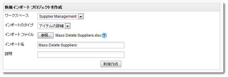

インポート プロジェクトを作成する
  1. ナビゲーション メニューから、 [高度なツール] > [インポート] を選択します。
  2. [ワークスペース] を選択します。
    プロジェクトでのインポートと削除
  3. [アイテムの詳細][インポートのタイプ] として選択します。
  4. [ファイルを選択] をクリックして、前のセクションで保存した Excel ファイルを選択します。
  5. プロジェクトの名前を入力します。
  6. [新規作成] をクリックします。

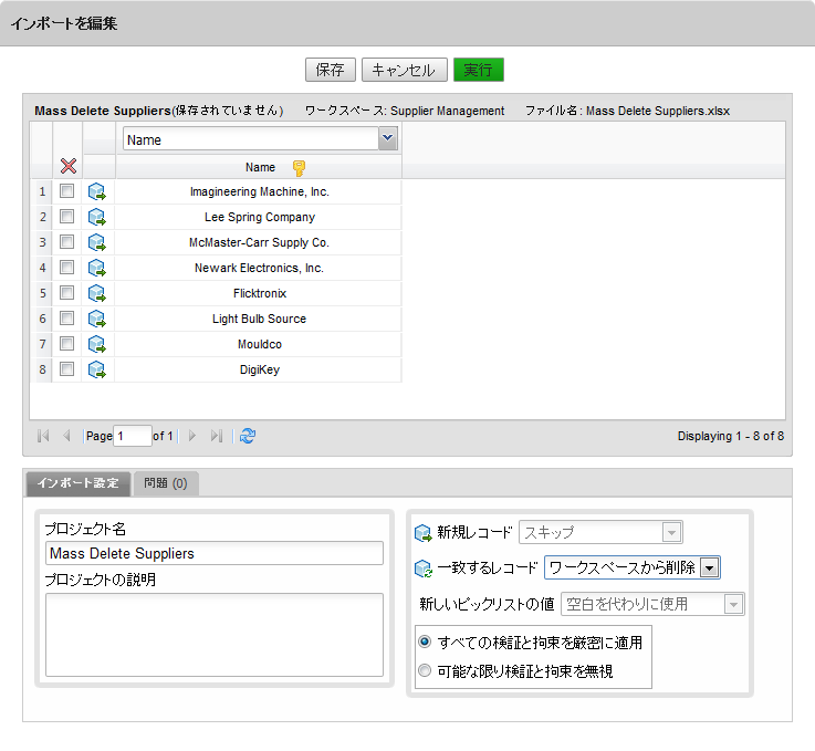

インポート プロジェクトを編集して実行する
  1. [インポートを編集] ページで、 [名前] 列ヘッダのドロップダウン リストから [一致] を選択します。
  2. [インポート設定] パネルで、 [一致するレコード] ドロップダウン リストから [ワークスペースから削除] を選択します。
  3. [再表示] をクリックします。
    インポートの削除と編集
    注:
    ワークスペース内のすべてのアイテムを削除する必要はありません。ワークスペース内の一部のアイテムのみを削除するには、残す行の[削除]チェックボックスをオフにします。
  4. [保存] をクリックします。
  5. [実行] をクリックします。
  6. インポートの確認ダイアログ ボックスで、 [続行] をクリックします。
