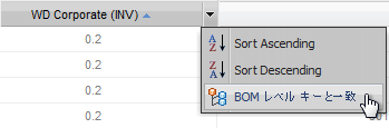

  2. BOM のレベルを表す Excel シートの列を特定します。レベル列のヘッダをクリックし、 [BOM レベル キーと一致] を選択して、インポート時にこの列が BOM 構造の決定に使用されるように指定します。
    レベル キーに一致
