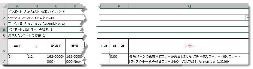

  3. ダウンロードしたファイルを Excel で開きます。
    インポート分類エラー
  4. [エラー] 列には、アイテムごとの分類エラーが記述されています。エラー メッセージに基づいて、各アイテムを編集します。
  5. スプレッドシートの上から 1 行目から 5 行目までを削除します。
