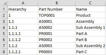

    • [階層 BOM] : 関係を決定する一意のレベル番号が割り当てられた BOM をインポートします。
      サンプル階層

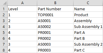

    • [レベル BOM] : BOM 内のアイテムの関係と順序を決定する一意のレベル番号とシーケンス番号が割り当てられた BOM をインポートします
      サンプル レベル
