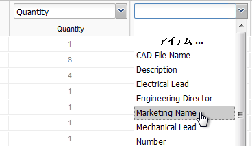

[インポートを編集] ページで、BOM インポート データをマッピングし、設定します。
  1. Excel の入力値を対応するワークスペース フィールドにマッピングします。Excel の各列の上のドロップダウン リストから、ワークスペース フィールドを選択します。
    フィールドにマッピング
    注: ワークスペース フィールドにマッピングされていない列はインポートされません。

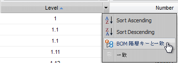

  2. BOM の階層を表す Excel シートの列を特定します。階層列のヘッダをクリックし、 [BOM 階層キーと一致] を選択して、インポート時にこの列が BOM 構造の決定に使用されるように指定します。
    階層に一致

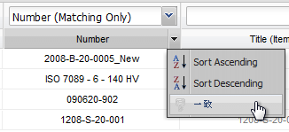

  3. 比較に使用する列を指定します。
    1. 比較に使用する列を選択します。まだマッピングされていない場合は、ワークスペース フィールドにマッピングします。
    2. Excel の列ヘッダをクリックし、 [一致] を選択します。列の値は、ワークスペースの既存のレコードと比較されます。
      注: 複数の数値フィールドとテキスト フィールドを指定できます。
      一致

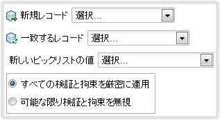

  3. [新規レコード] ドロップダウン リストで、新しい親アイテムの処理方法を指定します。
    [ワークスペースに追加]
    ワークスペースに新規レコードを付加します。
    [スキップ]
    ワークスペースに新規レコードを追加しません。
    [エラー]
    ワークスペースに新規レコードを追加せず、エラーをレポートします。
  4. [一致するレコード] ドロップダウン リストで、既存の親アイテムの更新の処理方法を指定します。
    [ワークスペースに追加]
    ワークスペースの既存のレコードを上書きします。
    [スキップ]
    ワークスペースの既存のレコードを上書きしません。
    [エラー]
    既存のレコードを上書きせず、エラーをレポートします。
  5. [新しいピックリストの値] ドロップダウン リストで、新しいピック リストの値の処理方法を指定します。
    [既存のピックリストに追加]
    ピックリストに新しい値を付加します。
    [空白を代わりに使用]
    新しい値は無視します。
    [エラー]
    新しい値を追加せず、エラーをレポートします。

検証と拘束を適用または無視する
ワークスペース フィールドには検証と拘束を関連付けることができ、適切なデータ タイプが入力され、必要な値が指定されるようにすることができます。既存の要件に準拠するかどうかを選択できます。
[すべての検証と制限を厳密に適用]
すべてのフィールド検証と必要な値が満たされる必要があります。
[可能な限り検証と制限を無視]
無視できるフィールド検証と必須の値が無視されます。
