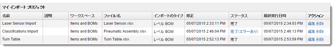

[マイ インポート プロジェクト] には、作成したプロジェクトが一覧表示されます。プロジェクトは編集、複製、再実行、削除ができます。
[マイ インポート プロジェクト]セクションには、実行済みおよび実行中のインポート プロジェクトが表示されます。[ステータス] 列は、インポート プロジェクトの次のステータスを示します。
