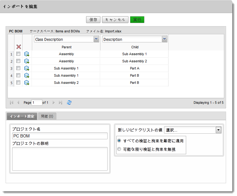

[インポートを編集] ページで、入力アイテム データを対応するワークスペースのフィールドにマッピングします。
インポート編集の詳細
  1. Excel の入力値を対応するワークスペース フィールドにマッピングするには、Excel の各列の上にあるドロップダウン リストからフィールドを選択します。
    Excel ファイル内の列ヘッダが[アイテムの詳細]タブのフィールドと一致する場合、自動的に対応するフィールドにマッピングされます。

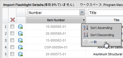

  2. マッピング テーブルのヘッダをクリックして、 [一致] を選択すると、列の入力値と既存のアイテム値を照合できます。
    [一致] 列の値と、対応するフィールドが比較されます。値が一致した場合、レコードが更新されます。値が一致しない場合は、ワークスペースに新しいレコードが作成されます。
    注: [一致] キーは、それぞれのアイテムを一意に識別するよう指定する必要があります。複数の数値フィールドとテキスト フィールドを指定できます。

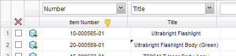

  1. 値を編集するには、セルをクリックします。セル内の赤のマークは、値が変更されたことを示します。
    インポートの変更済みセル

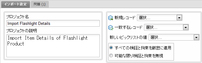

インポート設定を設定する
一致する列が特定されない場合、すべての行が新しいレコードとして扱われ、追加されます。この場合、これらの新しいレコードでのピック リスト値の処理方法のみを設定する必要があります。一致する列が特定されている場合、一致している行と一致していない行での動作も指定する必要があります。

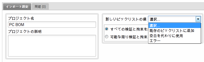

ピックリスト オプションを設定する
ピック リストに関連付けられているフィールドにマッピングされている列では、列の値とピック リストの値をマッチングします。 [インポート設定] タブで、新しいピックリスト値の処理方法を指定します。
注: 新しい値は、別のワークスペースから派生するピック リストには追加できません。これらのリストの場合は、 [既存のピックリストに追加] オプションは [エラー] と同様に処理されます。

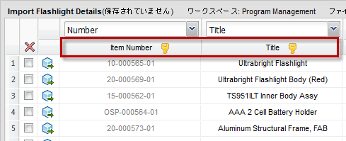

任意の列に対し、一致する列であることを意味する鍵アイコンを付けた場合は、2 つの新しい設定が [インポート設定] に表示されます。ワークスペースで、新規レコードと既存レコードをどのように処理するかを指定します。

検証と拘束を適用または無視する
ワークスペース フィールドには検証と拘束を関連付けることができ、適切なデータ タイプが入力され、必要な値が指定されるようにすることができます。既存の要件に準拠するかどうかを選択できます。
[すべての検証と制限を厳密に適用]
すべてのフィールド検証と必要な値が満たされる必要があります。
[可能な限り検証と制限を無視]
BOM をインポートするために無視できるフィールド検証と必要な値が無視されます。

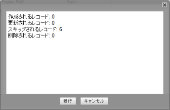

  1. ページの上部にある [実行] をクリックします。
    概要には、追加される新規レコードの数、更新されるレコードの数、およびスキップされる行の数が表示されます。ピック リストに追加される新しい値が検証されます。
    インポートの概要
  2. 次のいずれかの操作を行います。
    • 概要が正しい場合は、 [続行] をクリックして、データをインポートしてワークスペースを更新します。
    • 概要に予期しない値が含まれている場合は、 [キャンセル] をクリックし、必要に応じて、インポート データを編集します。プロジェクトをもう一度実行します。
