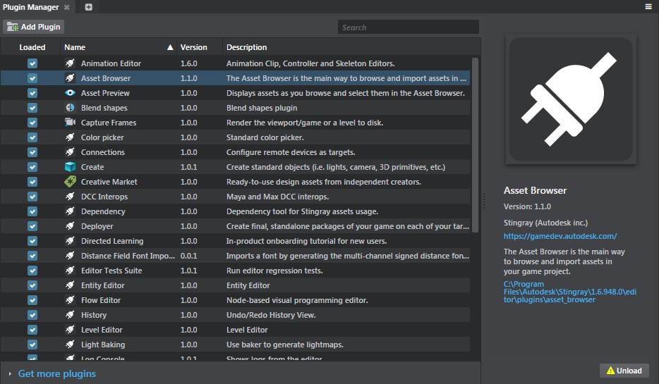

このリリースでは、Stingray エディタの新しいプラグイン フレームワークが導入されています。誰でもこのフレームワークを使用してエディタの動作をカスタマイズしたり、新しい編集機能を追加することができます。しかも、その際に Stingray のソース コードを開く必要はありません。詳細については、「プラグインを使用して Stingray エディタをカスタマイズする」を参照してください。
