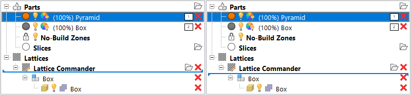

To add to a new component
- In the
project tree, click and drag the part from
Parts or a machine workspace.
- Drop it onto the
Lattice Commander entry.
To add to an existing component
- In the
- Drop it onto the entry of a
component.
The tips of the blue line indicate how Helix is added into Lattice Commander. Left: Into a new component. Right: Into the existing component named Box.

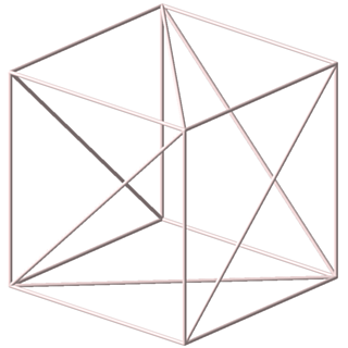

Using the same dialog, components also export to CSV, writing nodes in the format of <ElementID>;NODE;<X>;<Y>;<Z> and beams as <ElementID>;BEAM;<NodeID1>;<NodeID2>;<Radius1>;<Radius2>.
Example:
1;NODE;0.0000;0.0000;0.0000 2;NODE;50.0000;0.0000;0.0000 3;NODE;50.0000;50.0000;0.0000 4;NODE;0.0000;50.0000;0.0000 5;NODE;0.0000;0.0000;50.0000 6;NODE;50.0000;0.0000;50.0000 7;NODE;50.0000;50.0000;50.0000 8;NODE;0.0000;50.0000;50.0000 9;BEAM;3;4;0.8660;0.8660 10;BEAM;2;4;0.8660;0.8660 11;BEAM;1;4;0.8660;0.8660 12;BEAM;2;3;0.8660;0.8660 13;BEAM;1;2;0.8660;0.8660 14;BEAM;1;6;0.8660;0.8660 15;BEAM;2;6;0.8660;0.8660 16;BEAM;5;6;0.8660;0.8660 17;BEAM;2;7;0.8660;0.8660 18;BEAM;3;7;0.8660;0.8660 19;BEAM;6;7;0.8660;0.8660 20;BEAM;5;7;0.8660;0.8660 21;BEAM;3;8;0.8660;0.8660 22;BEAM;4;8;0.8660;0.8660 23;BEAM;5;8;0.8660;0.8660 24;BEAM;7;8;0.8660;0.8660 25;BEAM;4;5;0.8660;0.8660Top
