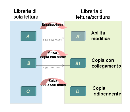

Lo schema di seguito mostra una panoramica sulla copia di famiglie in librerie con proprietà di lettura/scrittura:
Copia in: utilizzare il comando per consentire la modifica della tabella e delle proprietà della famiglia. Il metodo copia i dati della famiglia. Non crea una copia fisica della famiglia principale nella libreria con proprietà di lettura/scrittura. La famiglia primaria viene contrassegnata come modificabile nella Vista unita e nella vista della libreria con proprietà di lettura/scrittura in cui viene copiata. Il pacchetto di dati copiati riceve aggiornamenti quando viene modificata la famiglia primaria. Tutte le modifiche dell'utente effettuate nella tabella e nelle proprietà della famiglia vengono mantenute nella libreria con proprietà di lettura/scrittura e possono essere integrate in nuove versioni di Inventor. Non è possibile modificare il Mappaggio parametri. Se si modifica il file di modello, questo viene sovrascritto all'aggiornamento della famiglia (quando viene modificato il modello della famiglia primaria). |
Salva copia con nome con un collegamento alla famiglia primaria: utilizzare il comando per creare una copia fisica della famiglia primaria in una libreria utente. La famiglia copiata viene aggiornata quando cambia la famiglia primaria. Nella Vista unita, la famiglia copiata viene visualizzata separatamente dalla famiglia primaria. Nella vista della libreria con proprietà di lettura/scrittura è visualizzata solo la famiglia copiata. È possibile modificare la tabella e le proprietà della famiglia copiata. Tutte le modifiche vengono mantenute nella libreria con proprietà di lettura/scrittura all'aggiornamento dalla famiglia primaria. Non è possibile modificare il Mappaggio parametri. Se si modifica il file di modello, questo viene sovrascritto all'aggiornamento della famiglia (quando viene modificato il modello della famiglia primaria). Esempio: utilizzare il metodo Salva copia con nome per creare famiglie di componenti con parametri identici ma materiali diversi. |
Salva copia con nome senza alcun collegamento alla famiglia primaria: utilizzare il comando per creare una famiglia indipendente in una libreria utente. La famiglia copiata viene trattata come una famiglia pubblicata dall'utente. È possibile modificare tutti i dati della famiglia copiata, compreso il mappaggio dei parametri e il modello di parte. Non esiste alcun collegamento alla famiglia primaria, quindi alla famiglia copiata non viene applicato alcun aggiornamento. |
